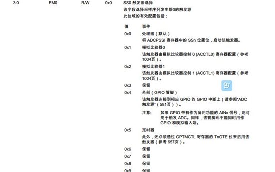

  • 1.我在代码中没看到有中断函数,请问中断内做了操作
    2.ADC的中断触发配置为采样结束触发 ,应该怎么写?
    在void ADCIntEnableEx(uint32_t ui32Base,uint32_t ui32IntFlags)
    中:
    ADC_INT_SS0 - interrupt due to ADC sample sequence 0.
    ADC_INT_DMA_SS0 - interrupt due to DMA on ADC sample sequence 0.
    ADC_INT_DCON_SS0 - interrupt due to digital comparator on ADC sample sequence 0.
    这三个出发类型选择,分别是什么意思?
    3.我在您的代码里没看到有配置触发方式的这一句,如果不配置,默认是什么方式触发?
  • 2.这三个触发类型是选择ADC中断的触发源,第一个应该是普通的触发,第二个是DMA触发,第三个是数字比较器触发。如果你实在不知道的话,去.c文件中找找定义就好了。
    3.默认应该是处理器触发方式

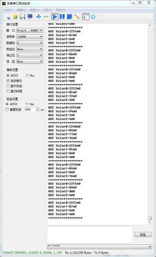

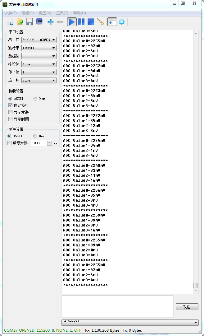

  • 您好,我配制成4通道同时采集总是会出现固定的误差,比测试电压高300mV左右,目前就第一个通道有输入电压,其它几个通道悬空,这样其余通道也会出现挺大的电压数据,请问是怎么回事呢?
    代码:
    #define   ADC_SSx   1   //采样序列定义
    描述 :
    输入 :
    输出 :
    void user_adcInit(void)
     SysCtlPeripheralEnable(SYSCTL_PERIPH_ADC0);//开启ADC时钟
     SysCtlPeripheralEnable(SYSCTL_PERIPH_GPIOE);//开启相应ADC引脚时钟
     GPIOPinTypeADC(GPIO_PORTE_BASE, GPIO_PIN_3 | GPIO_PIN_2 | GPIO_PIN_1 | GPIO_PIN_0);//通道引脚初始化
     ADCSequenceConfigure(ADC0_BASE, ADC_SSx, ADC_TRIGGER_PROCESSOR, 0);//ADC模式配置
     ADCSequenceStepConfigure(ADC0_BASE, ADC_SSx, 0, ADC_CTL_CH0);//采样通道配置
     ADCSequenceStepConfigure(ADC0_BASE, ADC_SSx, 1, ADC_CTL_CH1);//采样通道配置
     ADCSequenceStepConfigure(ADC0_BASE, ADC_SSx, 2, ADC_CTL_CH2);//采样通道配置
     ADCSequenceStepConfigure(ADC0_BASE, ADC_SSx, 3, ADC_CTL_CH3 | ADC_CTL_IE | ADC_CTL_END);//采样通道配置
      ADCSequenceEnable(ADC0_BASE, ADC_SSx);   //使能采样序列
     ADCIntClear(ADC0_BASE, ADC_SSx);  //清除中断标志
    描述 :主程序循环调用
    输入 :
    输出 :
    void ADC_Read(void)
     uint32_t pui32ADC0Value[8];
     u8 i;
     memset(pui32ADC0Value, 0, sizeof(pui32ADC0Value));
     ADCProcessorTrigger(ADC0_BASE, ADC_SSx);
     while(!ADCIntStatus(ADC0_BASE, ADC_SSx, false));
     ADCSequenceDataGet(ADC0_BASE, ADC_SSx, pui32ADC0Value);
     for(i=0;i<4;i++)
      UARTprintf("ADC Value%d=%dmV\n",i,pui32ADC0Value[i]*3300/4096);
     UARTprintf("******************\n");
    输出数据:
  • 悬空也是会有电压的,除非你接GND,不然会得到一个变化的值。
  • 明白,谢谢。现在的主要问题还是检测的电压总是比我的输入电压高300mV左右,这又是什么原因呢?

  • 您好,我改了,现在的代码是这个样子的
    int main(void)
    uint32_t ui32ADC0Value[4];
    //volatile uint32_t ui32TempAvg;
    //volatile uint32_t ui32TempValueC;
    //volatile uint32_t ui32TempValueF;
    SysCtlClockSet(SYSCTL_SYSDIV_5 | SYSCTL_USE_PLL | SYSCTL_OSC_MAIN | SYSCTL_XTAL_16MHZ);
    InitConsole();
    // Display the setup on the console.
    UARTprintf("ADC ->\n");
    UARTprintf(" Type: Internal Temperature Sensor\n");
    UARTprintf(" Samples: One\n");
    UARTprintf(" Update Rate: 250ms\n");
    UARTprintf(" Input Pin: Internal temperature sensor\n\n");
    //5??,??PLL,????16M,system????? main osc?????40MHZ
    //??ADC0
    //SysCtlADCSpeedSet(SYSCTL_ADCSPEED_1000KSPS);
    GPIOPinTypeADC(GPIO_PORTE_BASE, GPIO_PIN_3);// Enable pin PE4_AIN0
    GPIOPinTypeADC(GPIO_PORTE_BASE, GPIO_PIN_2);// Enable pinPE5 _AIN1
    GPIOPinTypeADC(GPIO_PORTE_BASE, GPIO_PIN_5);// Enable pin PE4_AIN8
    GPIOPinTypeADC(GPIO_PORTE_BASE, GPIO_PIN_4);// Enable pinPE5 _AIN9
    ADCSequenceConfigure(ADC0_BASE, 1, ADC_TRIGGER_PROCESSOR, 0);
    //We want to use ADC0, sample sequencer 1,
    //we want the processor to trigger the sequence and we want to use the highest priority
    ADCSequenceStepConfigure(ADC0_BASE, 1, 0, ADC_CTL_CH0);
    ADCSequenceStepConfigure(ADC0_BASE, 1, 1, ADC_CTL_CH1);
    ADCSequenceStepConfigure(ADC0_BASE, 1, 2, ADC_CTL_CH8);
    //Configure steps 0 - 2 on sequencer 1 to sample the temperature sensor (ADC_CTL_TS).
    ADCSequenceStepConfigure(ADC0_BASE,1,3,ADC_CTL_CH9|ADC_CTL_IE|ADC_CTL_END);
    //Sample the temperature sensor (ADC_CTL_TS) and configure the interrupt flag (ADC_CTL_IE)
    //Tell the ADC logic that this is the last conversion on sequencer1 (ADC_CTL_END).
    ADCSequenceEnable(ADC0_BASE, 1);
    //enable ADC sequencer 1
    while (1)
    ADCIntClear(ADC0_BASE, 1);
    ADCProcessorTrigger(ADC0_BASE, 1);
    //trigger the ADC conversion with software
    while (!ADCIntStatus(ADC0_BASE, 1, false))
    //wait for the conversion to complete
    ADCSequenceDataGet(ADC0_BASE, 1, ui32ADC0Value);
    // ui32TempAvg = (ui32ADC0Value[0] + ui32ADC0Value[1] + ui32ADC0Value[2] + ui32ADC0Value[3] + 2)/4;
    //Since 2/4 = 1/2 = 0.5, 1.5 will be rounded to 2.0 with
    //the addition of 0.5. In the case of 1.0, when 0.5 is added to yield 1.5, this will be rounded
    //back down to 1.0 due to the rules of integer math.?????
    // ui32TempValueC = (1475 - ((2475 * ui32TempAvg)) / 4096)/10;
    //TEMP = 147.5 – ((75 * (VREFP – VREFN) * ADCVALUE) / 4096)
    //VREFP – VREFN=3.3V
    // ui32TempValueF = ((ui32TempValueC * 9) + 160) / 5;
    UARTprintf("%d %d %d %d\r\n", ui32ADC0Value[0], ui32ADC0Value[1], ui32ADC0Value[2],
    ui32ADC0Value[3]);
    //F = ( C * 9)/5 +32
    输入没有变化,结果却是
    395 895 2118 3266
    1193 1717 2790 4095
    1088 1797 2970 4095
    1098 1729 2848 4031
    1231 1774 2970 4095
    723 1371 2529 3779
    0 283 1384 2821
    0 303 1471 2633
    0 317 1493 2765
    0 391 1593 2742
    0 329 1474 2714
    291 909 2048 3286
    1106 1819 2956 4095
    1190 1707 2811 4095
    1115 1827 2940 4095
    1186 1755 2917 4070
    726 1321 2446 3641
    0 465 1490 2731
    0 343 1546 2742
    0 435 1492 2750
    0 355 1516 2731
    0 407 1578 2850
    186 815 2066 3230
    1242 1787 2962 4095
    1091 1773 2974 4095
    1143 1723 2975 4095
    1142 1745 2938 4095
    806 1369 2600 3714
    0 401 1572 2781
    0 347 1482 2726
    0 619 1574 2786
    0 341 1535 2732
    0 365 1592 2755
    343 928 2068 3311
    1131 1725 2912 4095
    1287 1827 2932 4095
    1167 1749 2862 4016
    1215 1772 2949 4095
    743 1367 2498 3743
    0 389 1486 2751
    0 340 1560 2741
    87 515 1578 2768
    0 336 1485 2683
    0 337 1595 2804
    366 969 2157 3288
    1057 1712 2867 4043
    1159 1772 2818 3999
    1151 1793 2932 4095
    1271 1838 2978 4095
    758 1299 2460 3762
    0 433 1531 2732
    0 369 1641 2803
    0 388 1584 2756
    0 309 1532 2738
    0 359 1536 2740
    但是我把PE4引脚和VCC接到一起,结果是这样的
    939 1575 2831 4095
    915 1581 2834 4095
    927 1581 2833 4095
    932 1573 2825 4095
    917 1569 2836 4095
    914 1571 2831 4095
    915 1567 2835 4095
    918 1573 2825 4095
    924 1573 2833 4095
    915 1573 2844 4095
    914 1571 2832 4095
    927 1575 2834 4095
    915 1575 2831 4095
    925 1585 2833 4095
    921 1575 2820 4095
    918 1563 2825 4095
    911 1575 2828 4095
    939 1583 2833 4095
    922 1579 2829 4095
    935 1577 2834 4094
    924 1571 2821 4095
    931 1571 2832 4095
    911 1595 2822 4095
    920 1569 2828 4095
    927 1571 2828 4095
    923 1580 2832 4095
    942 1577 2833 4095
    918 1587 2842 4095
    935 1575 2840 4095
    918 1569 2828 4095
    899 1567 2824 4095
    910 1579 2828 4095
    926 1575 2828 4095
    923 1581 2832 4095
    918 1569 2830 4095
    929 1575 2829 4095
    918 1571 2834 4095
    922 1568 2817 4095
    915 1567 2827 4095
    919 1577 2832 4095
    923 1573 2831 4095
    903 1571 2828 4095
    927 1582 2832 4095
    932 1584 2825 4095
    927 1568 2825 4095
    924 1563 2829 4095
    911 1579 2834 4095
    925 1571 2826 4095
    921 1568 2812 4095
    921 1569 2828 4095
    908 1561 2825 4095
    941 1578 2830 4095
    926 1579 2828 4095
    919 1571 2831 4095
    907 1565 2831 4095
    915 1571 2814 4095
    923 1571 2832 4095
    907 1579 2837 4095
    927 1569 2824 4095
    931 1593 2846 4095
    925 1575 2826 4095
    926 1581 2833 4095
    923 1577 2829 4095
    926 1576 2830 4095
    927 1576 2828 4095
    909 1568 2814 4095
    926 1569 2831 4095
    922 1575 2827 4095
    926 1570 2829 4095
    918 1575 2837 4095
    915 1577 2833 4095
    919 1581 2832 4095
    923 1575 2836 4095
    917 1579 2830 4095
    930 1575 2830 4095
    911 1573 2831 4095
    926 1573 2826 4095
    926 1583 2831 4095
    929 1587 2828 4095
    932 1579 2831 4095
    922 1568 2830 4088
    932 1579 2847 4095
    911 1571 2828 4095
    918 1571 2828 4095
    928 1579 2829 4095
    923 1583 2830 4095
    923 1587 2833 4095
    918 1566 2827 4095
    919 1571 2827 4095
    919 1570 2827 4095
    915 1543 2834 4095
    899 1571 2827 4095
    927 1557 2826 4095
    915 1577 2829 4095
    923 1583 2828 4095
    920 1573 2824 4095
    919 1568 2824 4095
    919 1577 2836 4095
    923 1573 2833 4095
    916 1571 2834 4095
    915 1571 2833 4095
    915 1575 2829 4095
    919 1567 2824 4095
    921 1569 2826 4095
    923 1575 2825 4095
    931 1577 2833 4095
    919 1574 2827 4095
    923 1579 2825 4095
    935 1569 2854 4095
    925 1571 2822 4095
    916 1575 2820 4095
    923 1583 2828 4095
    914 1553 2814 4095
    919 1567 2830 4095
    919 1573 2834 4095
    927 15 79 2810 4095
    918 1575 2834 4095
    926 1571 2831 4095
    918 1581 2824 4087
    923 1577 2834 4095
    923 1575 2830 4095
    933 1576 2833 4095
    931 1581 2830 4095
    927 1585 2828 4094
    911 1571 2836 4095
    923 1575 2828 4095
    919 1577 2830 4095
    929 1581 2817 4095
    933 1575 2832 4095
    919 1583 2828 4095
    927 1578 2833 4095
    931 1580 2828 4095
    930 1577 2826 4095
    928 1577 2831 4095
    925 1569 2827 4095
    931 1581 2830 4095
    917 1571 2833 4095
