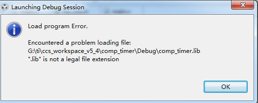

本来是两个程序,一个是两路比较器,一个是定时器,两程序各自都能用。但我现在把它们合起来就出现这个问题。。IntEnable(INT_TIMER0A);这句话报错,搞了半天摸不着头脑,后来将头文件中#include "inc/hw_ints.h"删除之后,就不报错了,结果编译时就出现了上述问题。。
不知道,错误提示是这样,求帮助!!!
Description Resource Path Location Type
#10010 errors encountered during linking; "LAB3.out" not built LAB3 C/C++ Problem
