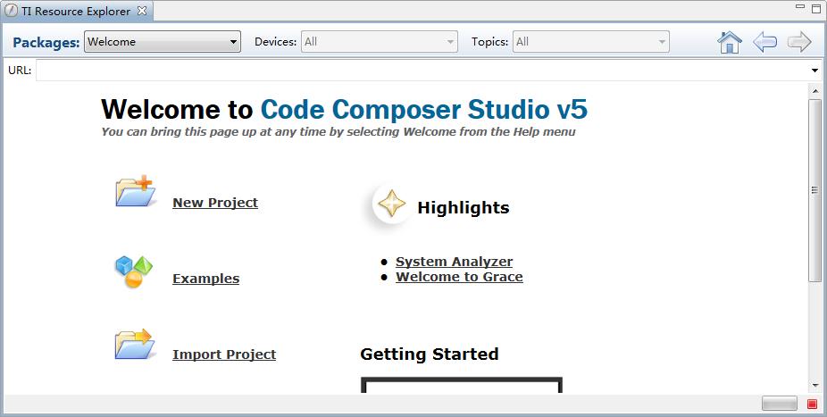

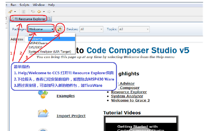

按照说明书上有个package configuration 的窗口,可是我的ccs上 少了一个按钮,见图........ 求帮助
用的是CCS5的那个版本?

ccs5.1.1.00031
已经下载并安装了 tivaware,问题就在把tivaware软件包导入到ccs里面。 安装导入的说明,就出现图片上的状况,没那个按钮,也找不到入口,无法导入到ccs里面..... 过两天还要用 tm4c123g 芯片 参加 四轴飞行器的比赛.......比较纠结,求帮助
这个版本的CCS我没用过了。我之前用的是5.4,现在用6.0
TivaWare我这边是直接下载安装的,在下面地址:
www.ti.com/tool/sw-tm4c
确认安装的TivaWare是最全的就好。升级到最新的CCS也可以支持更多的工程。
