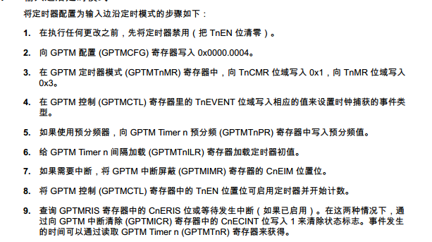

请问一下,在定时器中比如Time1的Time A设置为上升沿和下降同时捕获模式来测脉宽,其中的寄存器应该怎么配置?所获得的值在哪个寄存器中读取?谢谢啦!
上升沿和下降沿触发同时开启,进入中断,有没有一个寄存器可以判断是上升沿还是下降沿中断?在上升沿和下降沿期间,定时器有没有计数?或者有没有直接记出这段时间?
