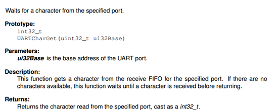

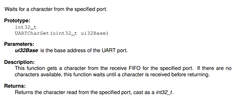

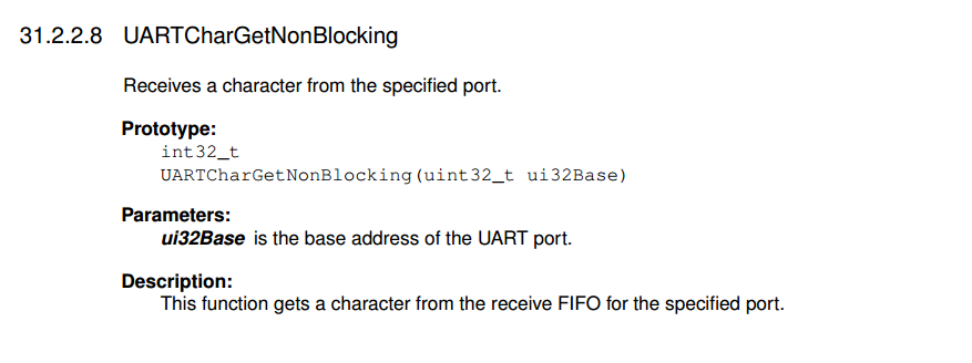

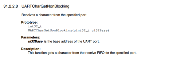

我打算用UART与超声波测距进行通信,请问UARTcharget函数是自动等待发送的么????还有UARTCharGetNonBlocking与UARTCharGet有什么区别???谢谢
Get是从串口buffer读取一个数。
执行UARTCharGet,去FIFO读数据。有数据则直接读出来,没有的话就会一直等待FIFO中有数据进来。
UARTCharGetNonBlocking读FIFO数据的话,有数据则读走,如果FIFO是空,就会返回一个错误,不会停在这里等待。
