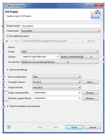

我用CCS V5 开发TM4C123FH6P. 在下面的界面
的
找不到我要的TM4C123FH6P. 看Tiva™ C Series Development and Evaluation Kits for Code
Composer Studio™ 里面的说明图片,也不是TM4C的.
请问怎么办?

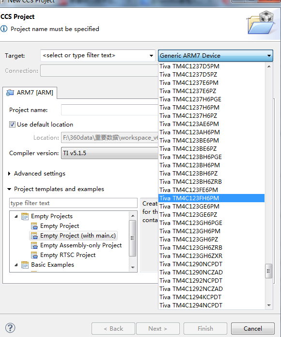

楼主使用的CCS是什么版本?在左边筛选栏输入123看看后面有型号吗?
我使用CCS5.4和6.0都有这个TM4C的型号的。

你在CCS5里面的帮助里面直接更新,或者翻我的另一个帖子,有CCSV6的下载链接
