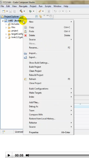

您用的什么样的账号?
邮件点击工程名字,就有Add Files了。

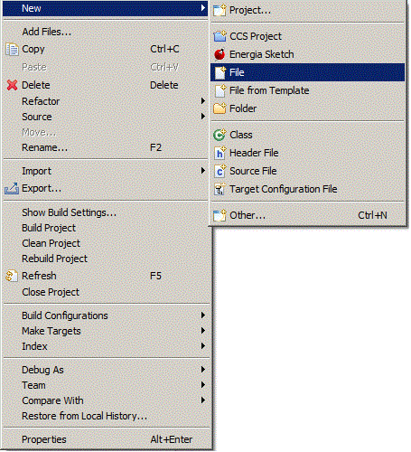

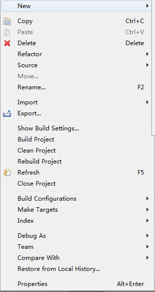

那个CCS6.0需要添加.c文件进去时,找不到add new files的选项,这个在哪找呢
