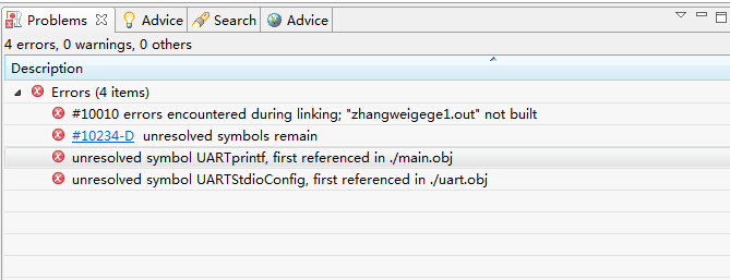

把这个文件C:\ti\TivaWare_C_Series-2.1.0.12573\utils\uartstdio.c加入源码。
并加入头文件:
#include "utils/uartstdio.h"
这句话做了吗?
展开工程源码,看uartstdio.c在没在里面。不行就把工程贴上来吧。
