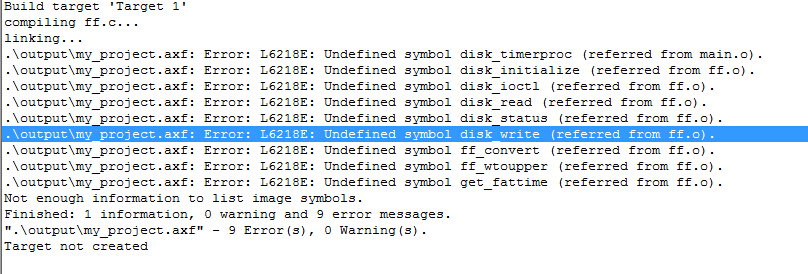

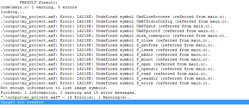

错误如下:

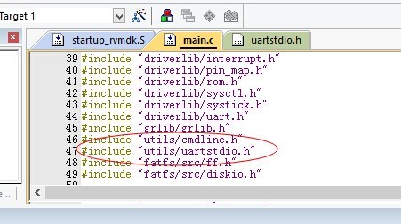

相关的头文件已经包含
楼主的工程里缺源码,至少缺了uartstdio.c,ff.c等
参考例程吧:
C:\ti\TivaWare_C_Series-2.1.0.12573\examples\boards\dk-tm4c123g\sd_card

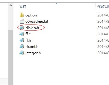

有diskio.h就一定得有diskio.c么。。。。
楼主,你要找的那些东西在这里:
C:\ti\TivaWare_C_Series-2.1.0.12573\third_party\fatfs\port\mmc-dk-tm4c123g.c
打开看看吧。
TivaWare中没有diskio.c文件。
