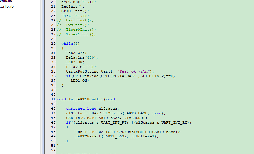

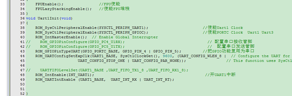

当不用中断方式时候,串口可以正常通讯,可是用了中断方式后,程序就卡死在UART1初始化还是里面了,下面是我的初始化函数,哪里有问题吗?

void IntUART1Handler(void)
uint32_t ui32Status;
// Get the interrrupt status.
ui32Status = ROM_UARTIntStatus(UART1_BASE, true);
// Clear the asserted interrupts.
ROM_UARTIntClear(UART1_BASE, ui32Status);
// Loop while there are characters in the receive FIFO.
while(ROM_UARTCharsAvail(UART1_BASE))
// Read the next character from the UART and write it back to the UART.
UcBuffer = ROM_UARTCharGetNonBlocking(UART1_BASE);
ROM_UARTCharPutNonBlocking(UART1_BASE ,UcBuffer+1);
//Add User Code...
你用这个初始化看看。
通过TTL和电脑通信没有问题,不过80MHz的时候会乱码
