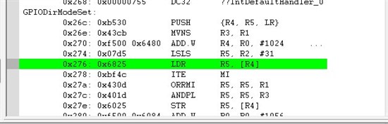

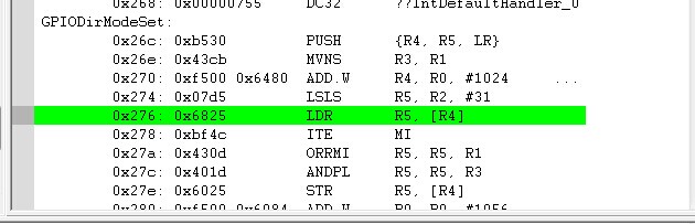

The hard fault handler
函数GPIODirmodeset()(设置IO方向和模式)中的跳入hard fault handler的
  • 是不是使用了特殊功能的引脚没有解锁呢,然后导致的硬件错误,上传你的所有代码看看
    //作者:小鑫鑫
    //时间:2014.08.05
