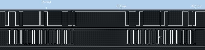

用TM4C123GH6PM (launchpad) 通过I2C读取 MPU6050 的数据 通过逻辑分析仪看到能得到数据和ACK 但在debug中获得的数据始终为0的问题
源码:

这是发送数据的波形

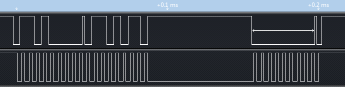

这是读取数据的波形
循环重复的几次基本一致 就不全贴上来了
