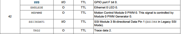

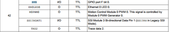

PF0引脚被用作PWM输出时为什么一直是直线,除了与LED4复用时,请问还有其他的引脚复用吗?
  • 有5种功能可以配置,你需要确认你pwm配置正确

    这样配置没错吧,可是PWM_OUT_0出来的是直线,如果没有设置死区补偿的话,两个都没显示,请问是什么原因
