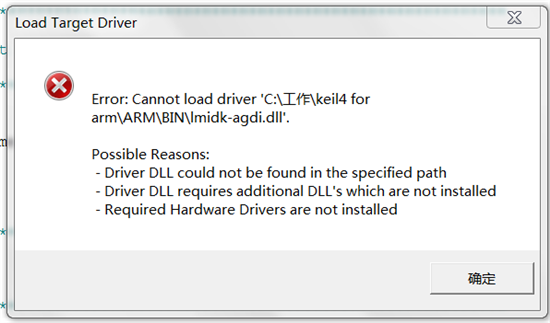

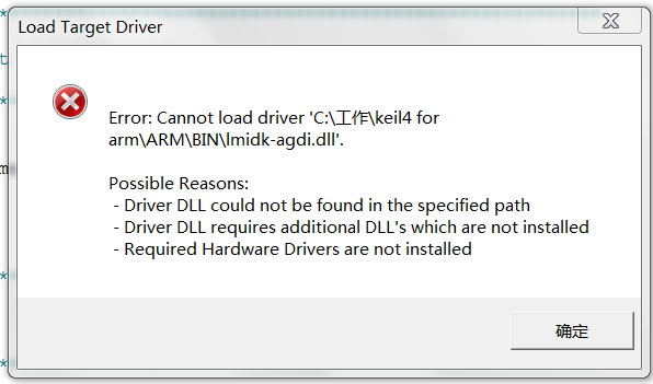

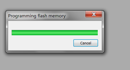

keil4下编译出现的情况iar编译下长时间处于这状态,我不知道自己哪里做错了,求指点
提示找不到驱动,你不要在中文的路径下安装,卸载掉,清空注册表,在英文路径下安装
