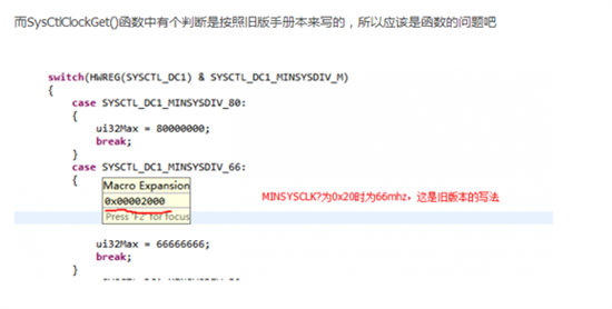

SysCtlClockSet(SYSCTL_SYSDIV_2_5 |
SYSCTL_USE_PLL |
SYSCTL_XTAL_16MHZ |
SYSCTL_OSC_MAIN);

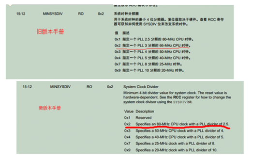

这样设置 我用 SysCtlClockGet 打印出来 是 66666666 ; SYSCTL_SYSDIV_2_5 不是应该是80M吗
请问 我这样设置实际频率使多少 , SysCtlClockGet 函数得到的是不是真得 频率 还是按寄存器计算而来的
使用ROM_SysCtlClockGet来获取时钟吧。
SYSCTL_SYSDIV_2_5配置后,时钟主频正是80MHz
