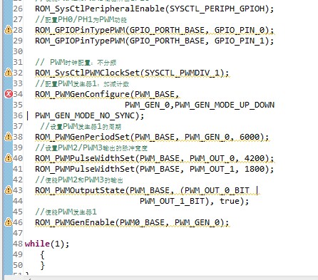

这是什么原因??

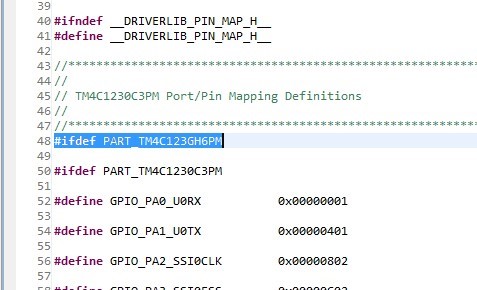

楼主,定义GPIO口功能的宏在driverlib/pin_map.h文件中定义。
你打开这个文件看一下,里面有很多#ifdef PART_TM4C12**
例如,如果你的CPU是TM4C123GH6PM,那就需要在编译器中预定义或者是源码中定义 PART_TM4C123GH6PM,这样pin_map.h文件中的宏才能起作用。
你找个官方的例子看看人家是怎么定义的了,你这样乱定义,TM41230C3PM还没有去掉呢
