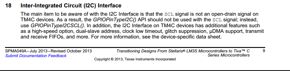

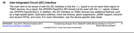

最近在研究I2C接口,在LM3S9B96上运行成功,可是移植到TM4C123GH6PM上,SCL一直为低电平,SDA一直为高电平,不知道哪里出现了问题,也没有官方的例程可以参考。初始化及中断如何配置,请做过相关实验的指点一下,谢谢!
附 I2C主机初始化
void I2CM_Init(void)
    SysCtlPeripheralEnable(SYSCTL_PERIPH_I2C0);         //  使能I2C0模块
    SysCtlPeripheralEnable(I2C0SCL_PERIPH);             //  使能SCL所在的GPIO模块
    GPIOPinTypeI2C(I2C0SCL_PORT, I2C0SCL_PIN);          //  配置相关管脚为SCL功能
    SysCtlPeripheralEnable(I2C0SDA_PERIPH);             //  使能SDA所在的GPIO模块
    GPIOPinTypeI2C(I2C0SDA_PORT, I2C0SDA_PIN);          //  配置相关管脚为SDA功能
    IntEnable(INT_I2C0);                                                                                //  使能I2C0中断
    I2CMasterInitExpClk(I2C0_BASE, SysCtlClockGet(), false);             //  I2C主机模块初始化,100kbps
    I2CMasterIntEnable(I2C0_BASE);                                                         //  使能I2C主模块中断
    IntMasterEnable();                                                                                      //  使能处理器中断
    I2CMasterEnable(I2C0_BASE);                                                              //  使能I2C主机
