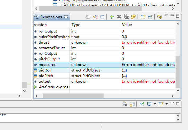

编译通过没错误,但仿真时在Expression窗口看不到局部变量的值,显示
unknown Error: identifier not found: measured

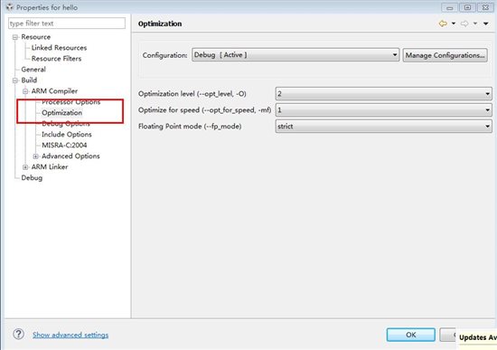

提示没有定义?你把优化级别调到最低看看

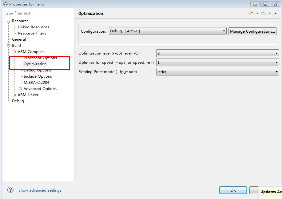

1.关掉编译器的优化选项,设置为不优化
2.在定义局部变量的函数中设置断点,程序运行到断点就可以看到了。
怎么设置优化选项啊
这个不就是么。
