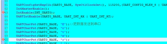

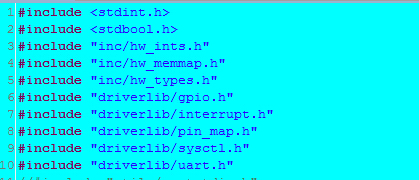

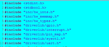

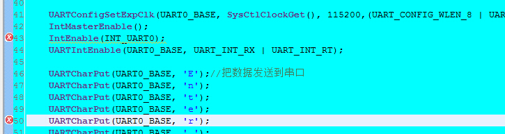

串口为何报这个错误呢??那个变量按crtl+鼠标左键可以找到定义啊,并且头文件我也加上去了,。为何会报这个错误啊??
工程属性中预定义一下处理器型号。例如如果是TM4C123GH6PM就定义PART_TM4C123GH6PM
其实这个宏是在C:\ti\TivaWare_C_Series-2.1.0.12573\inc\hw_ints.h这个文件中。使用这里的宏的话需要预定义一下上述的宏的。
