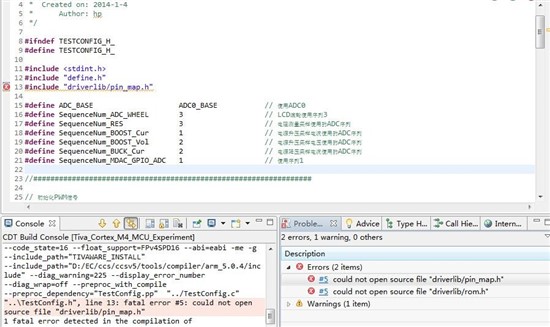

用ti的源程序,一直说找不到这两个文件,driverlib文件位置改成了自己装的tivaware2.0的了,求解
还是工程属性设置的问题,头文件包含的路径不对。
建议参考TivaWare中建好的工程的设置,逐一对比排查。
