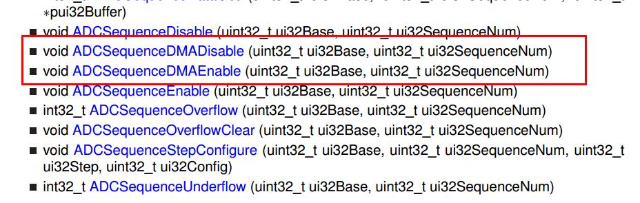

ROM_ADCSequenceDMAEnable(ADC0_BASE, 0);
这个函数我为什么找不到啊???
