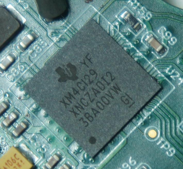

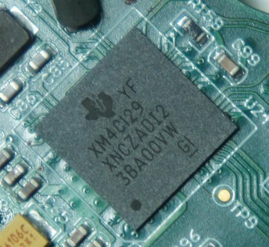

XM4C129XNCZADI1 碰到的奇怪问题
各路大侠,在调试Tiva M4 的时候碰到了一个奇怪的问题,SPI I2C 都调通了,在调试LCD的时候
我们用EVM 板自带的测试程序 C:\ti\TivaWare_C_Series-2.0.1.11577\examples\boards\dk-tm4c129x\dk-tm4c129x.eww 中的hello 工程 去测试板子,发现在
void
Kentec320x240x16_SSD2119Init(uint32_t ui32SysClock)
    uint32_t ui32ClockMS, ui32Count;
    tLCDIDDTiming sTimings;
    // Determine the number of system clock cycles in 1mS
    ui32ClockMS = CYCLES_FROM_TIME_US(ui32SysClock, 1000);
    // Divide by 3 to get the number of SysCtlDelay loops in 1mS.
    ui32ClockMS /= 3;
    // Enable the LCD controller.
    SysCtlPeripheralEnable(SYSCTL_PERIPH_LCD0);
    // Assert the LCD reset signal.
GPIOPinWrite(GPIO_PORTF_BASE, GPIO_PIN_6, 0);
发现运行SysCtlPeripheralEnable(SYSCTL_PERIPH_LCD0); 不正确。对LCD Controller Run Mode Clock Gating Control (RCGCLCD) 的最后一位操作无效果。通过与你们的EVM比较发现得到的Device Identification 1 (DID1)数据和数据手册上的值不一致,我们得到的值是0x10CAE076  而数据手册上的值为1032E076.
能否给出一个建议? 谢谢
