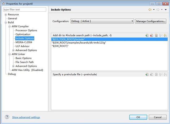

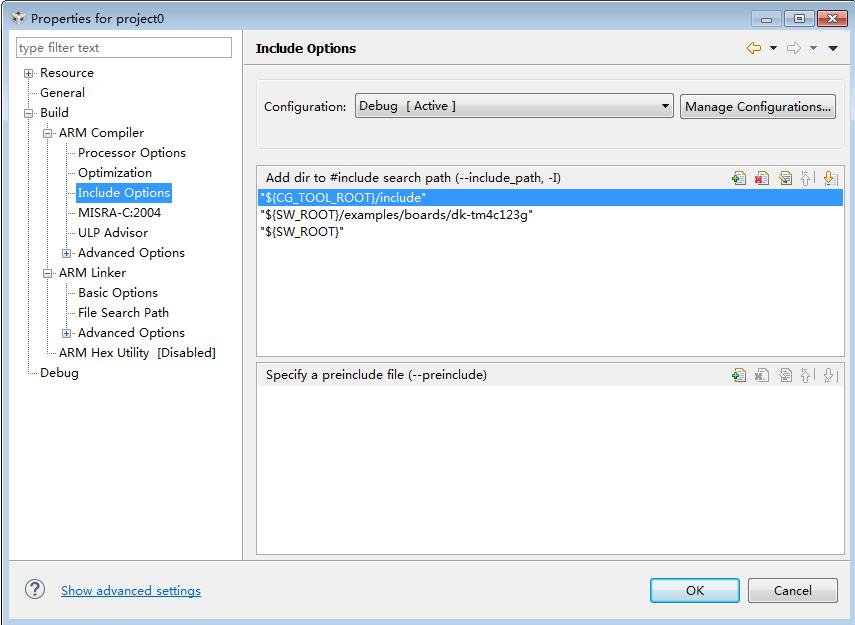

在CCS6.0中如何使用TivaWare?怎么在CCS6.0中导入TivaWare?
推荐一下入门学习Tiva C系列处理器的workshop:
http://processors.wiki.ti.com/index.php/Getting_Started_with_the_TIVA™_C-Series_TM4C123G_LaunchPad?DCMP=tivac&HQS=TM4C123G-Launchpad-Workshop
看置顶的那个帖子,有如何让导入TIVA WARE工程的帖子,也可以看我发的主题。

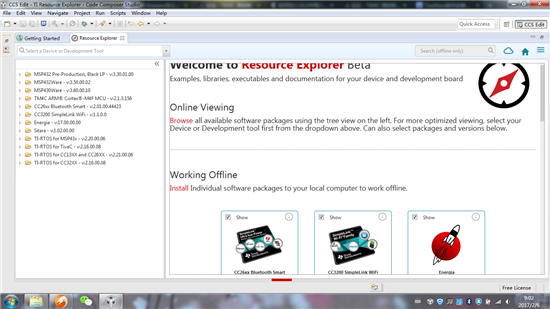

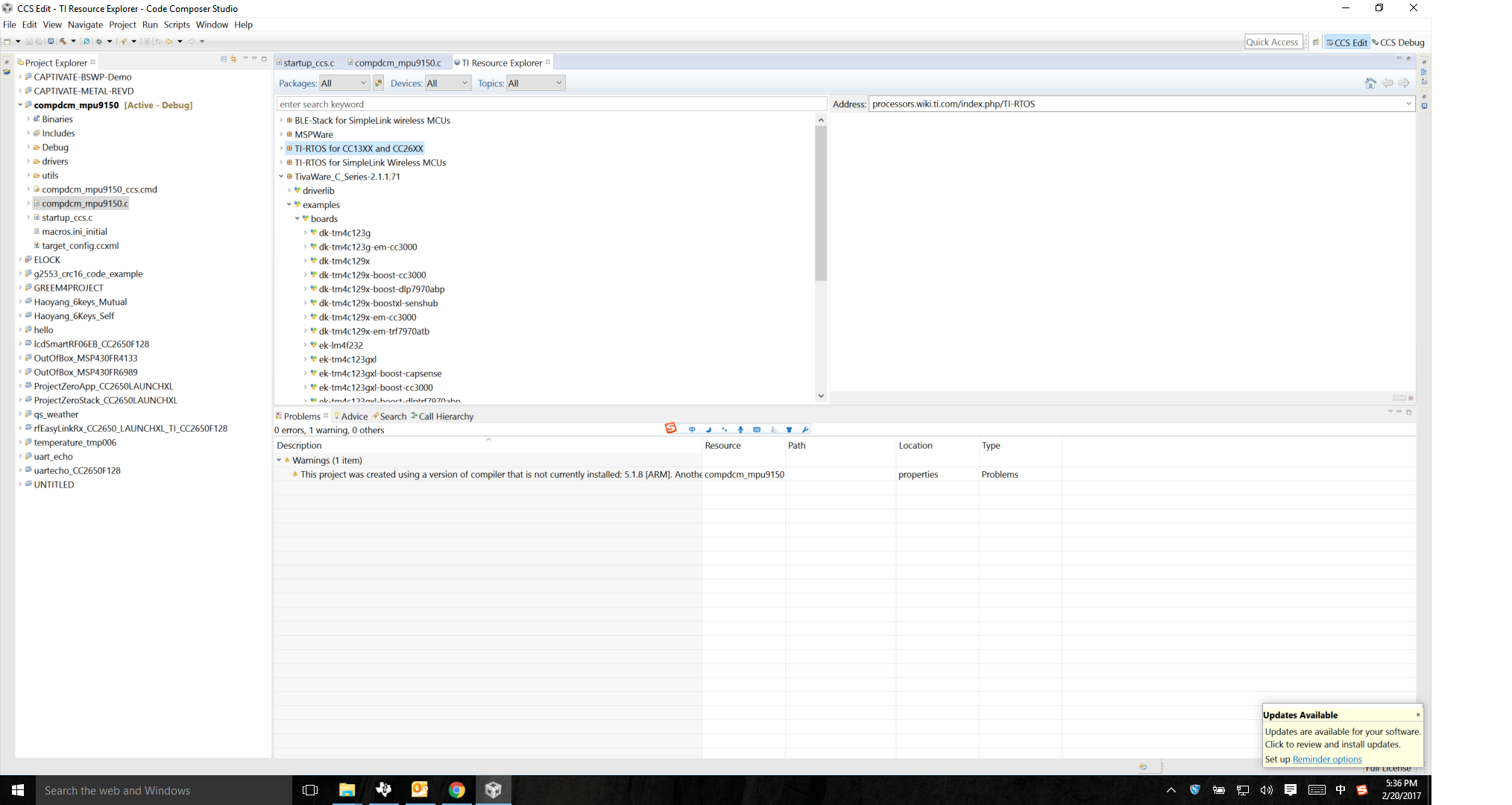

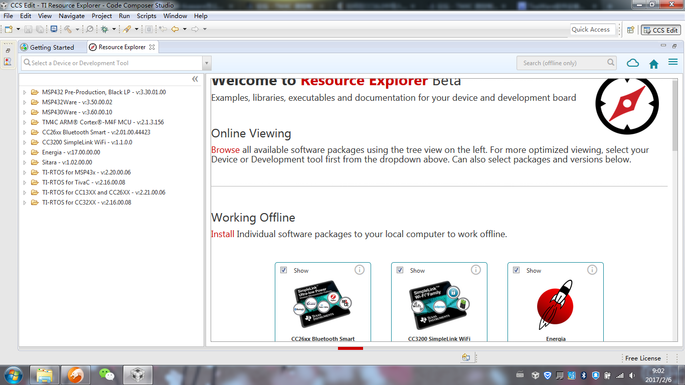

这个很简单,你先下载安装TIVA_ware,然后在CCS的view-> resource explorer 里面添加一下TIVA_Ware的路径就可以用了。
