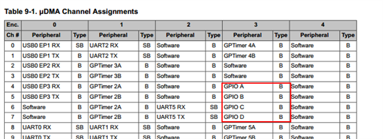

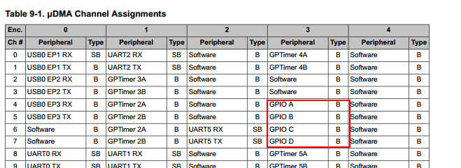

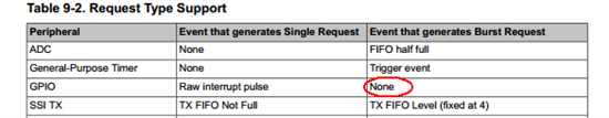

GPIO触发udma到底支持的是单次请求还是猝发请求?
如图,第一张里的gpio外设的type都是B,也就是猝发请求。而第二张图片里gpio请求支持里猝发请求却是NONE,这是怎么回事?
图一:
图二:
  • 还真是,我下载了最新的版本也是这样,你可以实际配置下,看看到底哪个寄存器会置位,以此来确定到底是哪个,或者直接给TI的工程师发邮件反应

  • 我在ccs的debug里面把DMAUSEBURSTSET寄存器的通道6置1,运行后又恢复为0,这是不是说明gpio是不支持猝发请求的呢?
  • 1.你设置为单次请求是否也出现这种情况呢
    2.你看看寄存器介绍,是否触发后会自动复位为0呢
    3.排除上面两种才可以确认是否支持猝发请求
