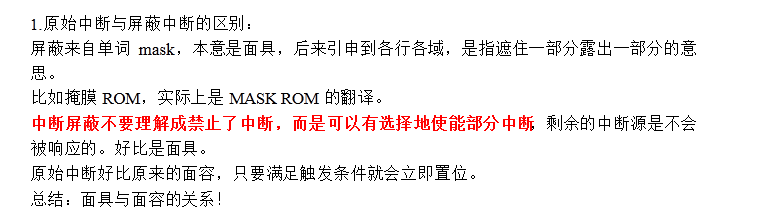

请问图中那两个中断分别是什么意思呢,代码    while(!ADCIntStatus(ADC0_BASE, 1, false))    {     }是如何判断ADC转换完成的???
  • 原始状态中断与可屏蔽中断,两者的区别如下
    ADC采样完成后,有个中断标志会置位的,检测这个中断标志就可以
