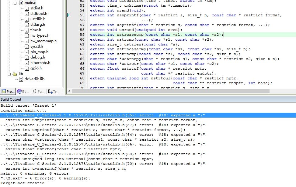

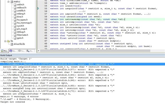

在编译ustdlib.h过程中出现图中所示的错误,是keil对以上定义的语法不兼容吗,若是,请问应该怎样修改,谢谢
看来是编译器不支持 不定长度参数 的问题。
应该就是这个原因,你有好的解决办法吗
TivaWare的例程和头文件在Keil中可以编译的。我们的例程中也提供了丰富的Keil工程例子。
楼主编译的是哪个例程,报错的?
workshop的lab6,用keil建立工程后我将lab6中main.c文件中的代码拷至工程的main函数,这种方法其他实验没问题,只有这个lab6出现了这种问题
我们这边试了一下没问题的。楼主把lab6工程打包传上来一起看看吧。
只能说明楼主的配置没做好,头文件说明都都包含进去了么,打开官方的例程,都没问题的
http://www.deyisupport.com/cfs-file.ashx/__key/communityserver-discussions-components-files/96/7077.lab6.zip
麻烦帮我看一下吧,谢谢
我将上述编译出错的几行屏蔽后编译能过程序也能正常运行,问题得到暂时解决,感谢诸位帮助
仔细看了看你的工程,你的模板配置的有问题,你仔细和官方给的例程对比下,好多函数只包含.h文件,.c文件不贴加是不可以的
