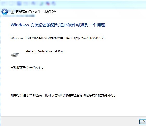

TM4驱动安装问题
  • 先重新下载驱动文件,试试能否挂上。
    不行的话,到安全模式下,再试一下。
    还是不行,就换台电脑试一下,看是不是电脑操作系统的问题。
  • 我也遇到了这样的问题了
  • 我也遇到了这个问题,已经完美解决了,给你个链接,注意如果系统是64位的你要用64位的压缩包。附上链接http://www.geek-workshop.com/thread-4462-1-1.html
    这里是64位系统的压缩包http://www.geek-workshop.com/thread-875-2-1.html
  • 我这边是64bit的win7,英文版的,可以直接安装官网的驱动。
    看了下楼上给的链接,建议楼主试一下,如果可以的话就标记一下吧。目前我这边遇到类似的问题还都是重装系统解决。。
  • 为了一个软件,重装系统,太狠了。有的网友反映过说是因为系统的镜像是盗版的,破解不完全,换个Key就好了,当然前提是你软件的版本要选择对。只要安装最新的CCS,选择全部安装,一般都好了。
