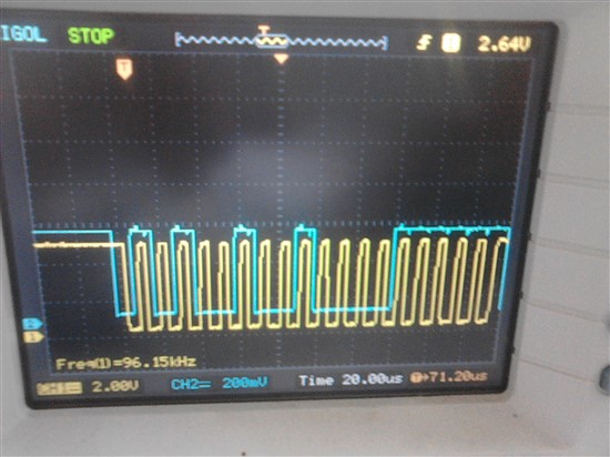

EK-TM4C123GXL i2c总线
void IIC_INIT(void)
SysCtlPeripheralEnable(SYSCTL_PERIPH_I2C1);
SysCtlPeripheralEnable(SYSCTL_PERIPH_GPIOA);
GPIOPinConfigure(GPIO_PA6_I2C1SCL);
GPIOPinConfigure(GPIO_PA7_I2C1SDA);
GPIOPinTypeI2C(GPIO_PORTA_BASE,GPIO_PIN_7);
GPIOPinTypeI2CSCL(GPIO_PORTA_BASE,GPIO_PIN_6);
// 语句的最后一个参数是用来设定数据传输速率的。
// false表示传输速率是100kbps,true则意味着传输速率是400kbps。
//此处使用的是100kbps的传输速率
I2CMasterInitExpClk(I2C1_BASE, SysCtlClockGet(), 0);
I2CMasterEnable(I2C1_BASE);

int i2c_read(unsigned char slave_addr,
unsigned char reg_addr,
unsigned char length,
unsigned char *data)
if(0 == length)
return -1;
if(1 == length)
I2CMasterSlaveAddrSet(I2C1_BASE, slave_addr, false);
I2CMasterDataPut(I2C1_BASE, reg_addr);
I2CMasterControl(I2C1_BASE, I2C_MASTER_CMD_BURST_SEND_START);
while(I2CMasterBusy(I2C1_BASE))
I2CMasterSlaveAddrSet(I2C1_BASE, slave_addr, true);
I2CMasterControl(I2C1_BASE, I2C_MASTER_CMD_SINGLE_RECEIVE);
data[0] = I2CMasterDataGet(I2C1_BASE);
else
unsigned char i;
I2CMasterControl(I2C1_BASE, I2C_MASTER_CMD_BURST_RECEIVE_START);
for(i=1; i<length-1; i++)
I2CMasterControl(I2C1_BASE, I2C_MASTER_CMD_BURST_RECEIVE_CONT);
data[i] = I2CMasterDataGet(I2C1_BASE);
I2CMasterControl(I2C1_BASE, I2C_MASTER_CMD_BURST_RECEIVE_FINISH);
return 0;

i2c_read(0xD2,0x0f,1,data);
UARTSend(data,1);
delay_ms(10);
结果示波器上第一个字节只显示了7位数据。。
求解!!!!!
  • 没仔细看你的程序,但是数据应该是和时钟配套的吧,有几个时钟,就可以读出几个数据,不至于8个时钟,只有七个数据吧
  • 可以参考官方的例程看看,是不是你的具体一个配置错了,配置和你预想的功能有出入,光给一个程序,谁知道你要实现什么功能呢
