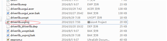

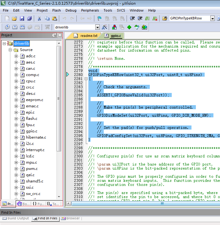

由好多网友在用CCS时只看到库函数,由于英文不好,不知道库函数到底要干什么,想知道里面的代码,在CCS中找不到,这里可以用MDK找到
1.打开C:\ti\TivaWare_C_Series-2.1.0.12573\driverlib这个路径下的driverlib.uvproj文件,这个文件里面包含了全部外设的.h和.c文件
然后在MDK中输入函数名和变量定义搜索即可,这个都会吧

顺便提醒一下,建议大家在使用库函数开发自己的软件之前,先用自己的IDE打开库函数的工程,重新编译一下,然后用编译后的库函数加到自己的工程中。
