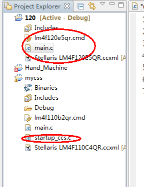

关于ccs 5.0 为什么新建的工程没有 startup_ccs.C这个文件
Other Parts Discussed in Thread: LM3S8962
为什么我似乎好像 记得 新建工程后会根据芯片型号等等自动生成一个startup文件,现在的话直接就没有了  我有什么办法 设置让他自动生成 或者其他的解决办法吗?

  • 不太明白你说的什么意思,
  • 我这边ccs6是可以的。
    建议从TivaWare中直接复制一个最基本的startup文件,然后自己在里面加中断服务程序的定义。
