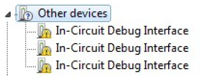

Win8系统CCS的IDE。调试TM4C123G launchpad 的时候“Error connecting to the target:Frequency is out of range.:”是调试器的驱动没有么?
 这是任务管理器的截图,驱动没有的话要去哪里下载
