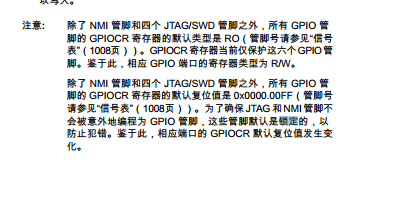

将PF0引脚设置为GPIO input模式时,为何需要先Unlock?请问原因在哪里有解释,其他PORT口有类似的设定吗?

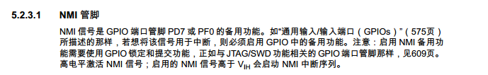

是不是应用于NMI引脚呢,当然GPIO也是可以锁定的
M4的NMI复用管脚和JTAG复用管脚有锁,在对这些脚的配置寄存器进行操作前必须解锁。PF0正是一个和NMI复用的脚。
其他GPIO无需解锁。

直接去下载数据手册,数据手册中的
您的截图是中文版的,官网上的数据手册都是英文版,能说一下您使用的文档名称,或下载源吗,感谢~
给你上传了,见附件
