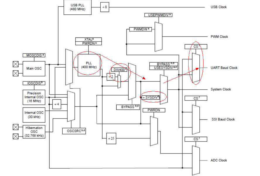

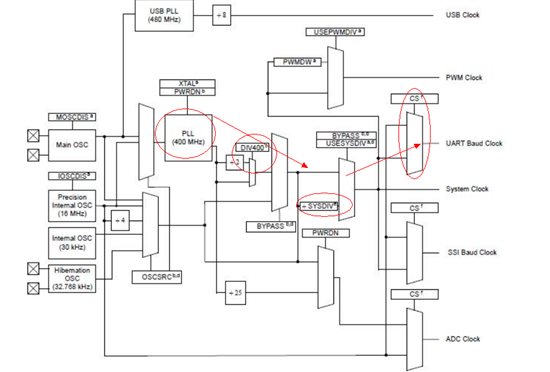

问题5,能帮我简单的解释下这张图吗?

    应该是先倍频到200MHZ,再2.5分频就是80MHZ了
  • 1. 一个起始位,8个数据位,1个停止位。
    简单解释一下,上面的图会先把PLL倍频到400然后做一个2分频到200.
    然后再分配得到主时钟。
