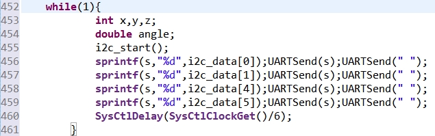

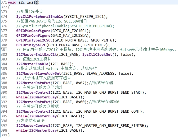

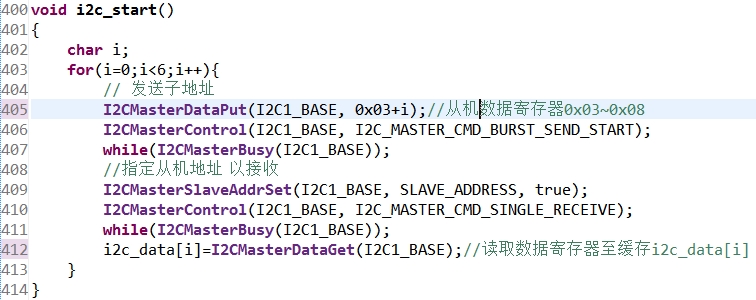

i2c通信问题,求教
一个指南针模块,用的i2c通信,读取数据一直不变为255 255 240等 调了好久
 这个i2c的程序是不是有问题,望大神赐教~~~先谢啦。。
以下是程序
(指南针模块说明里:
main函数里的
