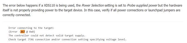

Error connecting to the target: (Error -267 @ 0x) The controller could not detect valid targetsupply. Check target JTAG connection and/or connection setting specifying voltage level.(Emulation package 9.10.0.00080)
连接到目标时出错:(错误-267 @ 0x)控制器无法检测到有效的目标供应。检查目标jtag连接和/或指定电压水平的连接设置。(仿真软件包9.10.0.00080)
你好,目前无法烧碌了,出现以上提示:找不出原因了,麻烦请帮忙解决下,紧急出货用,谢谢
  • 你好,参考下下图:
    如果正在使用 XDS110,电源选择设置设置为探头供电,但硬件本身无法正确向目标设备供电,则会出现以下错误。在这种情况下,请验证所有电源连接或启动板跳线是否正确连接。
