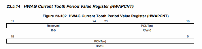

本人所使用文档为spnu653a,使用官方开发板LAUNCHXL2-570LC43,
1,根据文档说明,寄存器HWAPCNT是可读可写的,
而实际测试中,操作过程如下:
输入齿轮信号,HWAGCR0[0]=1,HWAGCR2[0]=1,HWAPCNT写入任意数据,然后连续读取HWAPCNT寄存器N次,观察PCNT是否改变,并从指定数据处递增变化。结果发现PCNT可写,但数据不生效,PCNT未从指定数据处递增变化,请问PCNT是否可写?

  • 您好,
    可以的,可以写入PCNT,但要注意的是此寄存器只能在触发指定的活动边缘后开始递增。
    通过在HWAG全局控制寄存器2 (HWAGCR2)中设置TED位来选择活动边缘(下降或上升)。 在活动边缘,首先将PCNT寄存器值复制到上一个period寄存器(HWAPCNT1),然后PCNT寄存器变为零并开始计数period。
    因此,您第一次不能写入此寄存器(意味着尚未提供活动边缘)。 因为在这种情况下它不会从该值开始增量,只是将该值复制到了上一个period寄存器,并从零开始计数,所以您只能在两个活动边缘之间写入此寄存器。
