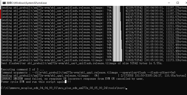

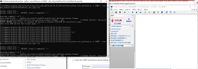

hi,
我使用python uart_uniflash.py烧录我们自己打样的TIDA-020047板子,烧录失败,监测串口数据,无数据下发,如下图,请问是什么原因?
Part Number: AM2732
Other Parts Discussed in Thread: UNIFLASH, TIDA-020047
hi,
python uart_uniflash.py -p COM22 --cfg=sbl_prebuilt\am273x-evm\default_sbl_qspi.cfg
Parsing config file ...
Parsing config file ... SUCCESS. Found 3 command(s) !!!
Executing command 1 of 3 ...
Found flash writer ... sending sbl_prebuilt/am273x-evm/sbl_uart_uniflash.release.tiimage
Sending sbl_prebuilt/am273x-evm/sbl_uart_uniflash.release.tiimage: 0%| | 0/53542 [00:00<?, ?bytes/s]

你好,是用的TIDA-020047的打板资料做的板子,PMIC电源还没有输出,调了半个月了,现在是外部给各路电源供电来调的。
模块问题,换个模块就行了
建议先检查一下板子硬件问题,PMIC电源的输出问题先解决一下。
