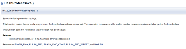

本来我是想测试一下MSP432E401Y自带的烧写Flash的程序,原本还试地好好的,后面想试试那个保护的函数,但没想到后面就无法烧入了,
相关代码如下:
test_can=FlashProtectGet(0x6664);
FlashProgram(&a,0x6664,4);
FlashProtectSet(0x6664,FlashReadOnly);
test_what=*((volatile int *)0x6664);
就是因为加了那句FlashProtectSet(0x6664,FlashReadOnly);导致程序无法烧入了,请问如何解决这个问题?
