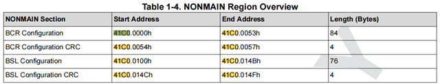

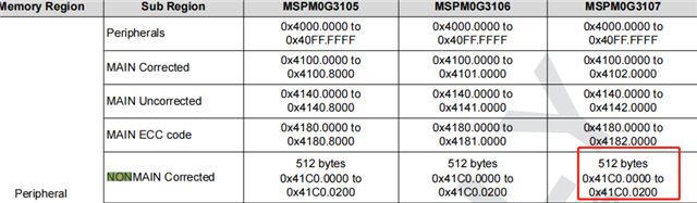

技术手册上面说NONMAIN分为BCR和BSL两个区域,这两个区域看起来似乎不是连续的
但在数据手册里面描述的是连续的
因此,我想问下,这两个区域中间的保留区域是否也能烧写?两个区域能否一次性烧录?
