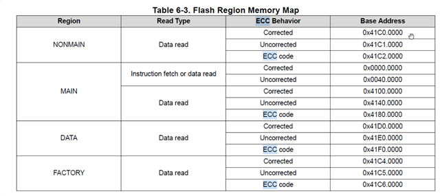

请教如何关闭MSPM0G3507写FLASH的ECC功能,我不需要使用ECC功能,曾使用不带ECC的写FLASH函数,但最终还是会有ECC错误。因为我使用FLASH场景是擦除一次,可能写多次(并非常规的擦一次写一次流程),所以会导致写后的数据读出来后并非我写的数据,最终确认是ECC导致的。所以想了解如何关闭ECC功能

似乎没有具体的关闭方法。确保您没有从受 ECC 保护的地址读取数据。
有多个 API 函数可以在不进行 ECC 检查的情况下写入闪存。详细内容可以参考以下帖子:
