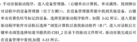

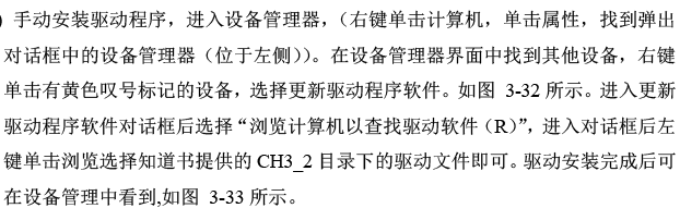

按照实验指导书,下载完CH3_2_USB的程序后,把USB设备插入电脑,手动安装驱动程序时,没有找到指导书里说的CH3_2_USB目录下的驱动文件,都不可选
谢谢了,参考“USB BULK例程如何测试“中 Michael Sun的回答,问题已经解决了,我的指导书是在艾研信息网站下载的《第三章 LCD模块与USB》
请问你的操作系统是WIN7吗, 我在WIN8上还是装不好驱动。
官网有教程的
1.手动安装windows8的驱动
2.安装最新版的CCS,然后选择全部安装,自动安装驱动
