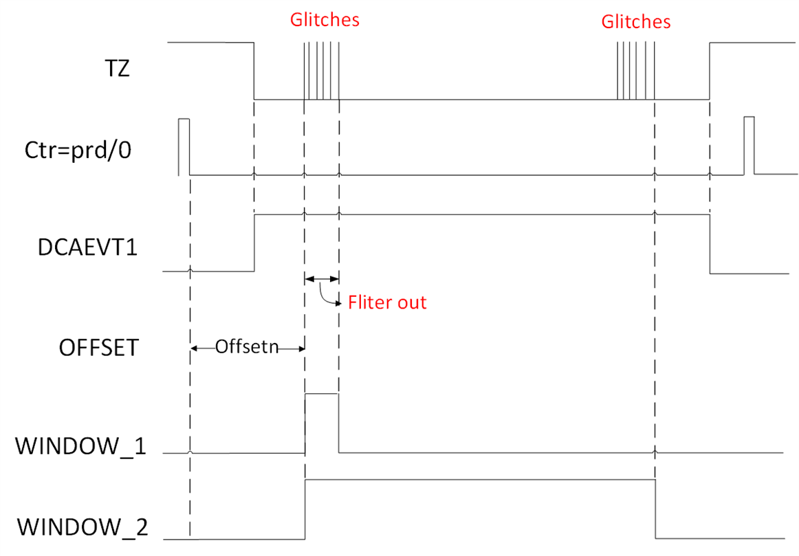

我们在板级应用时,还有如下两个疑问:
1,使用示波器的输入的TZ(tripzone)信号进行抓取时,发现在毛刺出现多个位置,且中间间隔时间较大,请参考如下简图。对于这种情况如果配置WINDOW过滤区间可对第一处毛刺区间进行过滤,但无法对第二处毛刺进行过滤第(如下图WINDOW_1区间所示)。如果都要进行过滤,那么只能使用下图WINDOW_2的方式进行过滤,但是这样有两个问题:
第一:WINDOW_2会过滤掉TZ中正常无毛刺的区间(下图中两处毛刺中间的区域)
第二:dcfwindow寄存器位宽为8bit,其宽度可能无法覆盖整个两段毛刺出现的区间。

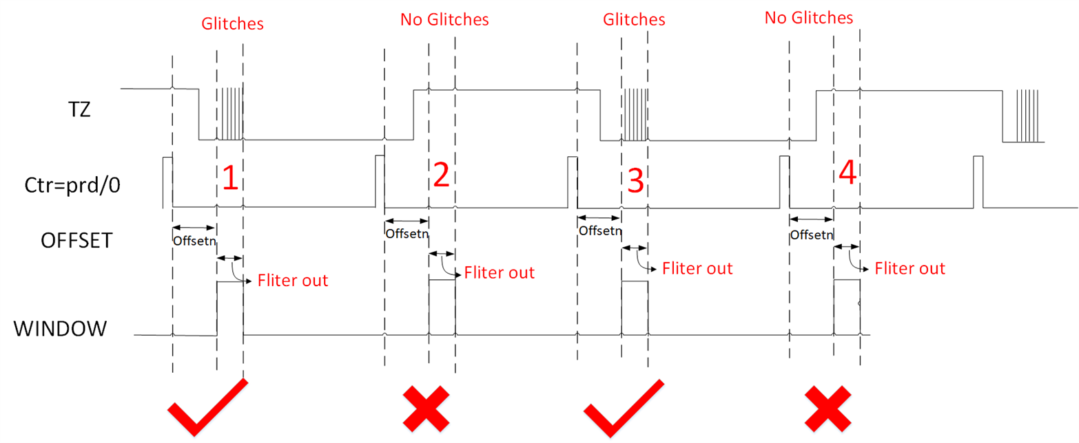

2,
在部分使用场景中,经过示波器测量发现,当前的TZ信号输入为低电平的时间较长,跨越了ctr=prd/0边界,且周期性出现,具体如下图所示。此时通过设置dcfoffset和dcfwindow寄存器可过滤下图中位置1处的毛刺,但在位置2处,同样的dcfoffset和dcfwindow参数还会有效,导致在图中位置2处TZ上没有毛刺时,也会被过滤掉。对于这种场景:
第一:软件的正常配置流程应该如何操作?
第二:让软件每次间隔一个ctr=prd/0让dcfoffset和dcfwindow生效一次,来过滤应该出现毛刺的位置?
第三:此时读取的dccap寄存器的值还是否有意义?
期待您的回复,谢谢!

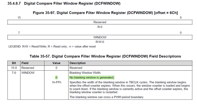

这个帖子中,解释了如何使用 IOMM 模块消除输入信号上的动态噪声毛刺。同样的方法也适用于您的情况,使用此方法您可以消除输入信号上的多个噪声毛刺。
如果您按照我们说的正确的滤波方法(IOMM滤波),那么就不需要在ePWM模块中再次进行DC滤波。
不要从 ePWM 模块生成blanking window,只需将 DCFWINDOW 配置为零。
