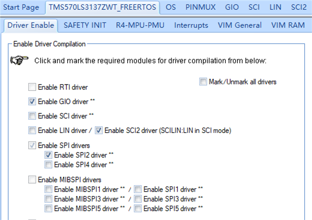

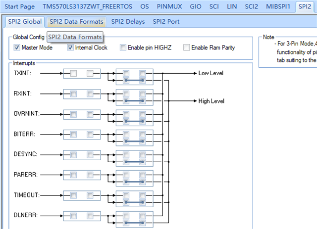

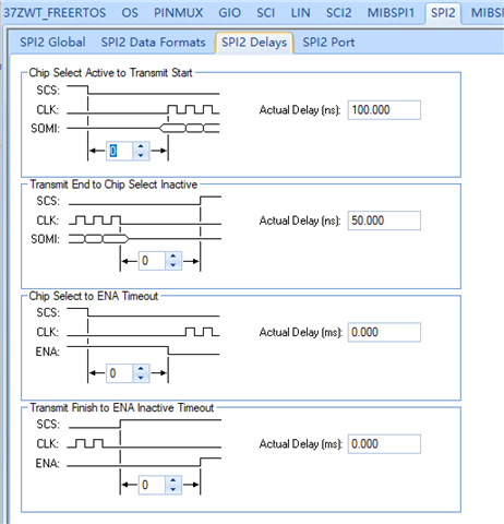

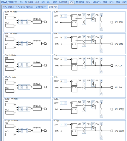

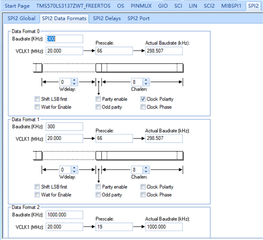

你好
我试着使用TMS570LS3137HDK开发版测试SPI与microSD卡通信,但是我无法初始化SD卡,我试着更换了32g和16g的SD卡,我也没有找到相关代码示例。
接收的数据一直是0xFF,我不知道是哪里出了问题。
下面是代码和配置
int main(void)
/* USER CODE BEGIN (3) */
gioInit();
sciInit();
spiInit();
spiDAT1_t spiDat1;
spiDat1.CS_HOLD = FALSE;
spiDat1.WDEL = TRUE;
spiDat1.DFSEL = SPI_FMT_0;
spiDat1.CSNR = SPI_PIN_CS0;
// 发送80个信号
for (int i = 0; i < 80; i++) {
spiTransmitData(spiREG2, &spiDat1, 1, 0xFF);
uint16_t tData[6] = {0x40, 0x00, 0x00, 0x00, 0x00, 0x95};
uint16_t rData[1] = {0};
uint32 tRes = spiTransmitAndReceiveData(spiREG2, &spiDat1, 6, tData, NULL);
while (1) {
uint32 rRes = spiTransmitAndReceiveData(spiREG2, &spiDat1, 1, NULL, rData);
if (rData[0] == 0x01) {
while (1) {
printf("ok");
/* USER CODE END */
return 0;
我再发送CMD0后没有收到R1信号,这是我第一次试着连接SD卡。
下面是我的halcogen截图
