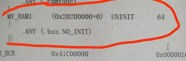

我修改SCT文件开辟了一个64字节的NOINIT区域RAM,用于复位后不需初始化用。如图所示:
测试发现使用内核中自带的NVIC_SystemReset()函数强制MCU复位,NOINIT区域的数据的确不改变;但使用复位管脚复位以及使用MSPM0库函数(DL_SYSCTL_RST_CPU、DL_SYSCTL_RESET_BOOT、DL_SYSCTL-RESET_POR)有时候发现会改变NOINIT区域内容。想确认哪几种复位不改变NOINIT内容?

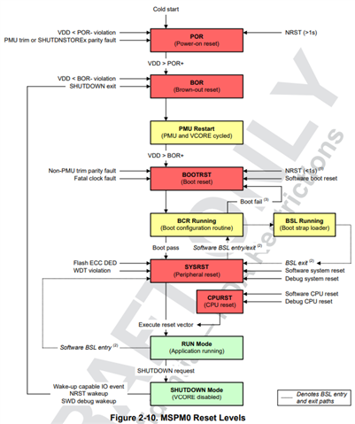

    建议看一下TRM的2.4.1.1 Reset Levels:
  • 这里面没有写明是否会改变NOINIT区,我就想知道单片机一直供电正常,通过程序实现的各种复位方式,哪些会改变NOINIT区
