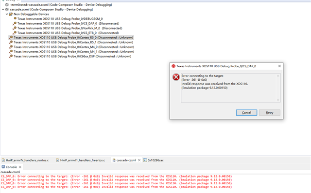

我的CCS 版本是12.4,在CCS环境中用XDS110调试AM2732硬件,连接时总是出现这种错误, ,请问是什么原因

  • 请问使用的是TI的开发板吗?请看一下是否按照下面文档里配置target configuration file以及设置EVM板?
    Getting Started Steps
    https://dev.ti.com/tirex/explore/node?a=VLyFKFf__4.12.1&node=A__AD2nw6Uu4txAz2eqZdShBg__com.ti.MCU_PLUS_SDK_AM273X__wrbzGZz__LATEST
