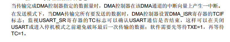

说明:
Confige1115(3);//配置ADS1115(一个12位的AD)
read1115();//读取AD采集到得数据
存在问题:
1.不明白下面QQ截图中的那短话,来自《STM32中文参考手册V10》535页,不理解用DMA的USART串口通信其中有关中断标志处理的先后顺序。
2.不清楚DMA传输时数据的流程
3.不清楚数据的传送过程
