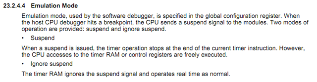

1:配置寄存器HETGCR.IS=0,按照23.4.4节介绍的方式使用N2HET模块,当CPU在断点处停止时N2HET模块并未停止工作。
与手册介绍的N2HET在CPU停止时也会停止工作不符。这需要额外的配置或操作吗?

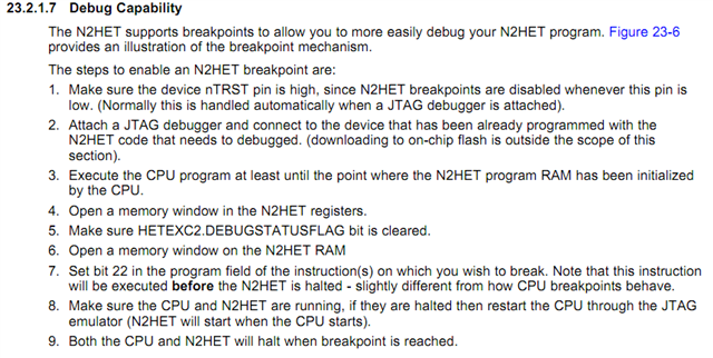

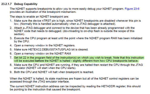

2:按照23.1.7节介绍的方式配置断点,在N2HET停止后,CPU没有停止工作,继续正常运行。与手册介绍的CPU在N2HET停止时也会停止工作不符。此处需要额外的配置或操作吗?

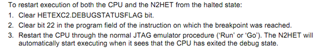

3:按照23.1.7节介绍的方式配置CPU和N2HET的重新启动。N2HET直接工作而不需等待CPU退出debug状态。
这与手册介绍的N2HET在CPU离开debug状态后才会自动开始运行不符。重新启动需要额外的配置或操作吗?
