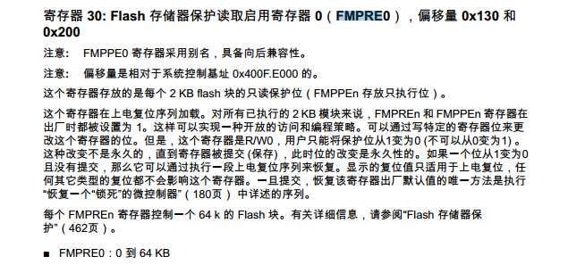

如题, 编程TM4C1294NCPDT非易失寄存器FMPRE8~FMPRE15 及FMPPE8~FMPRE15失败。
编程FMPRE0~FMPRE15 及FMPPE0~FMPRE15,掉电或复位后,相应的后8个寄存器FMPRE8~FMPRE15 及FMPPE8~FMPRE15数据恢复编程前的数据,说明之前没有编程成功,但FMPRE0~FMPRE7 及FMPPE0~FMPRE7数据却能成功写进去。这是什么问题呢?
