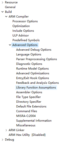

5. 在项目资源管理器中,右键单击“Sources”文件夹,选择“Properties”。
6. 在属性对话框中,导航到“Build”选项卡。
7. 在“Extra Options”字段中,输入以下命令行参数:
--entry_point=main
这样,启动代码和应用程序bin文件将被联系在一起,并一起编译为一个可执行文件。请确保您在添加应用程序bin文件时选择了正确的架构和目标设备。
