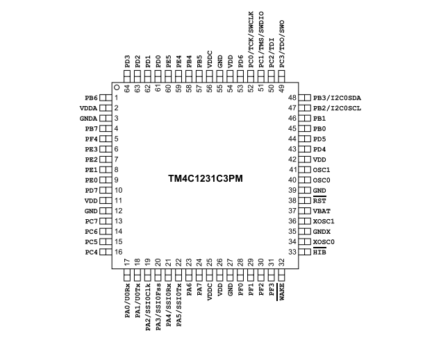

以前LM3S系列第一脚在芯片印字的左上角。现在TIVA系列芯片第一脚在哪个位置?
同样,从左上角开始
谢谢了。很多芯片第一脚都是印字的左下角,而且这个芯片在左下角有一个圈圈的标记。真让人搞不懂。

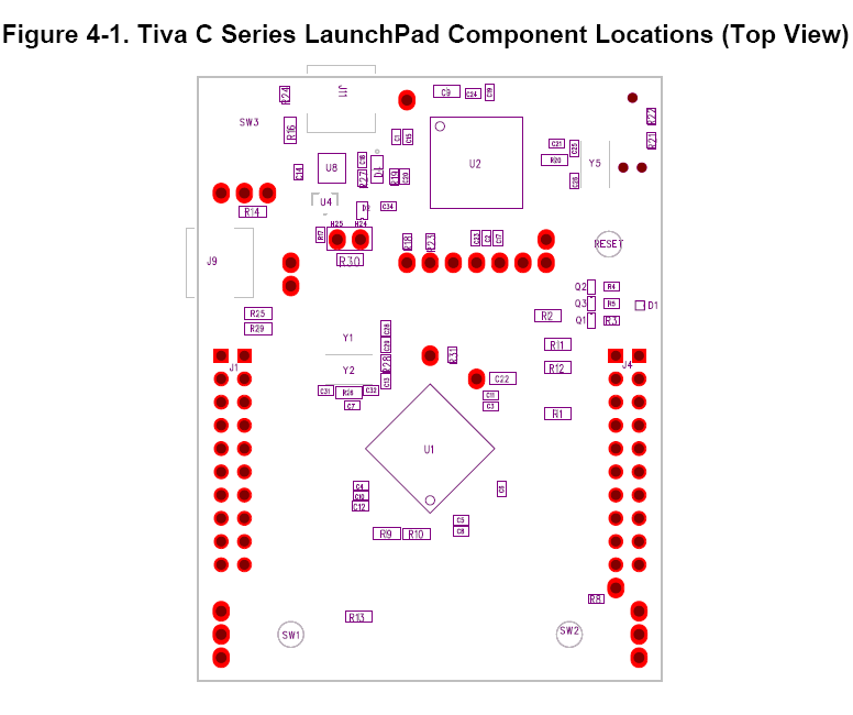

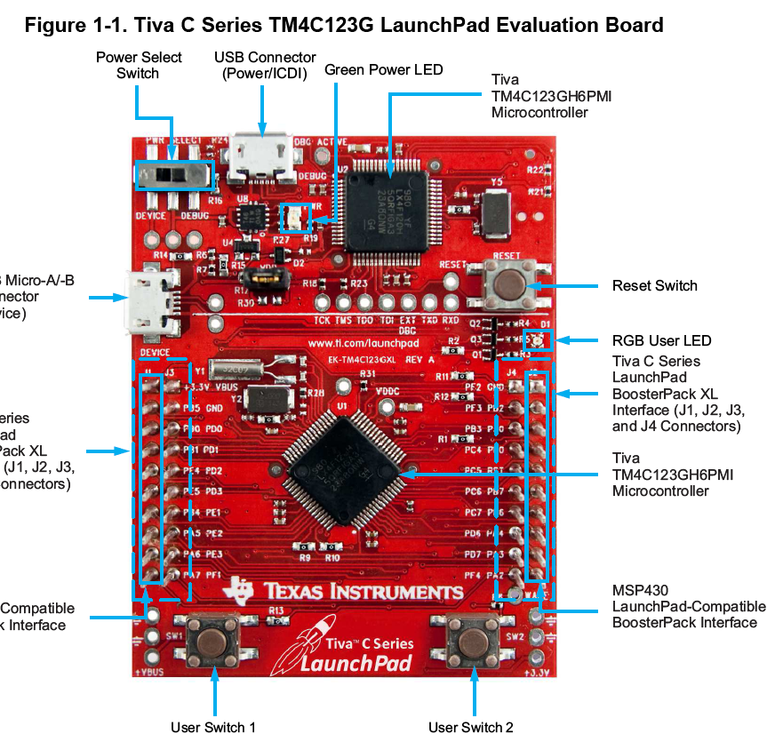

试了一下。第一脚应该是印字的左下角,有一个深一点圈圈的标记。不是左上角。以左上角为第一脚焊上去3.3V短路。参考下面的图也确定是左下角。
这个学习了,莫非和数据手册给的是不对应的么!
